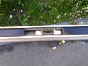

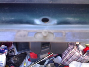

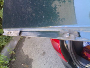

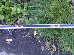

    Итак, снял я ее, опыт снятия таков- начинаем- тянем за край перпедикулярно плоскости крышки , счелк- отсегнулась первая защелка, тянем дальше попутно отлепляя скотч - счелк-вторая и тд... сама накладка имеет след строение-хромированая железка+вней пластиковый каркас с отверстиями под грибок на крышке+скотч по всей длине. На крышке действительно грибки мет приварены.
    Фотки если надо кину...
  15. Ch_
    Ch_ Участник форума
    12 июл 2005
    152
    Audi A6 ARJ 2000г.
    Надо, кидай.
    Если я правильно понял, ты хочешь обновит хром-покрытие, каким образом ???
  16. rft
    rft Старожил
    22 янв 2007
    7.580
    a4-2.0 q5-2.0t
    #16 rft, 29 июл 2009
    ржа под блендой, пришлось снимать перед покраской. обновить хром можно только гальваникой, иначе не выйдет, но там на ней каое то покрытие типа полимера , потому как на него ляжет хром - не понятно...
