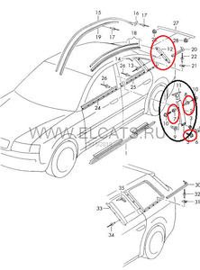

  17. Сёма
    Сёма Живу я здесь
    21 авг 2007
    1.672
    значит так как снимать хром:
    на дверях
    1) снимаем внутреннюю обивку
    2) отключаем все разъемы
    3) вынимаем в сборе свеклоподъемник
    остается кожух двери и интересующая нас хромированная накладка (она же резинкой уплотняет стекло в поднятом состоянии)
    4) высверливаем заклепки - вуаля накладка вывалилась
    соответственно, что бы собрать нужно иметь инструмент для клепания заклепок и сами алюминиевые и собирать в обратном порядке заклепки в обратном порядке (не сместите в сторону накладку, лучше делать вдвоем)
    на кузове
    1) начинаем с задней стороны, вокруг форточки накладка идет на ловушках - не боимся аккуратно отщелкиваем (но не усердствуем, и не царапаем лак с краской)
    2) высверливаем 3 заклепки и и у задней форточки отсоединяем накладку (12 номер), выкручиваем болты 7 и 8 и 2 снизу (сняв перед этим пластиковую накладку) удаляем накладку на стойках (возможно придется высверлить пластиковые клипсы в которые были вкручены болты 7 и 8)
    3) аккуратно отделяем резиновую заглушку 19 будьте осторожнее спереди там хитрая система
    4) теперь нам доступны ОНИ - заклепки... высверливаем... штук 20-30
    5) вуаля вот и эта накладка отвалилась
    обратно собираем так же в обратном порядке - аккуратно пристегиваем заклепки и т.п. для крепления накладки на задней форточки (12) нужен двухсторонний скотч (нормальный аля 3М)
    на багажнике
    1) берем фен и греем, но не фанатеем, что бы не попортить лак и краску
    2) начинаем с одной стороны поддеваем к примеру отверткой и тянем аккуратно вверх, но не фанатеем даже не поломать (вообще говоря эта накладка считаеться одноразовой :) )
    3) греем тянем снимаем с железных гвоздиков накладку
    4) греем тянем
    руками немного правим накладку, снимаем весь старый двухсторонний скотч с крышки и с накладки, кладем новый и пристегиваем
    под фарами
    извините ничего хорошего сказать не могу, когда пробовал снять сломал обе нафиг :love:
    если у кого то еще осталось желания обтянуть эти накладки в снятом состоянии могу проконсультировать если что непонятно :smile8:
