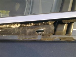

    Кто дверь разбирал или молдинги на стеклах менял по фото диагноз поставьте, что покупать и менять ?

    Купил пленку виниловую хром, но не получается снять сам молдинг. У кого-нибудь получилось их снять?

    нет, сверху на фото видно как у меня "получилось" их снять... возможно этот двух сторонний скотч со временем "прикипает" и их невозможно оторвать.
    Придется снимать с разборкой двери.

    Там разве скотч ? по мануалу все легко и просто.
    По идее из пазов выходит хром планка

    идея это теория, а практика мне показала, что молдниг я оторвал вместе с креплением.

    кстати, дух стороннего скотча там нет. Они просто защелкиваются в пазах.

    Что бы поменять хром дверей на кузове 4F нужно полностью разобрать двери,молдинги приклепаны с нутри дверей.С перекурами и пивом)) на даче все сделал на 4 дверях за 2 дня...
    Хром крыши тоже на клепках,стойку между дверей ,потом вытаскиваешь с молдинга пластиковую полоску и вот все клепки перед тобой их там на каждой стороне штук по 10 примерно..
