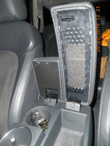

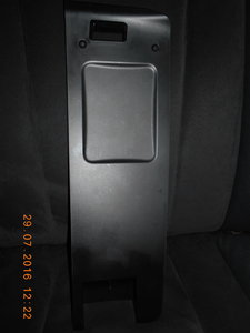

    Сегодня брызгал и ВД и силиконовой смазкой все равно скрипел-хрустел. В итоге снял нижнюю (длинную) крышку подлокотника. Скрип пропал. Снимается легко, просто отщелкивается.

    По моему о разных вещах говорите. Ты поднимаешь весь рундук, а выше шла речь о двух отсеках находящихся над ним ( картинка пост 2)

    Если речь о большом подлокотнике, то я его не снимал. Но на фото под ним пластмасска, из неё выходят две петли, которые держат подлокотник. Маленькие пластмасски, которые внизу петель, они просто сдвигаются вниз. Сдвигаете, засовываете в образовавшиеся отверстия два пальца, обхватываете пластмасску и тянете её на себя. Она отщёлкивается и весь механизм большого подлокотника как на ладони.
