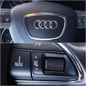

    Привет!
    Заметил что стали с разным усилием работать листалка треков и громкости на руле. Такое ощущение что где громкость, нет больше упора и колесо крутится в свободном ходу и по энерции. Очень опасно когда спит сзади ребенок можно нечаянно зацепить ее кончиком пальца или рукова и громкость резко поднимается и начинает орать.
    Заехал в салон, сказали что после диагностики скорее всего надо менять весь блок. А меняются они парой. Цена 15000 рублей. Дафига, помоему.
    Кто вкурсе как разобрать руль и снять этот блок управления громкостью, хочу сам посмотреть, может получится починить его.

    Добрый день. Сегодня наконец победил колесико громкости на руле.
    Для тех, кто не хочет покупать блок клавиш только потому, что колесико стало крутиться без фиксации - рассказываю. Само колесико держится на съемной (плавающей) оси. С одной стороны ось входит в подвижную опору (она позволяет нажимать на колесико), с другой стороны - опирается на скобу и за скобой пружинный фиксатор положений. Так вот, так как ось колесика плавающая, она немного сдвигается и ее зубчики перестают попадать на пружинный фиксатор. Достаточно смещения на 1мм. Колесико перестает фиксироваться и крутится свободно.
    Внимание! Ось с колесиком выдернуть из опор НЕЛЬЗЯ - сломаете опору! В оси колесика есть специальные пазы, немного вытаскиваете из колесика ось, поворачиваете пазами и вынимаете из крепления!
    Чтобы устранить проблему, я намазал НЕ БЫСТРОСОХНУЩИМ клеем (момент например) середину оси, вставил ее в колесико, установил через пазы на опору и задвинул ось до упора в колесико. Все, ось сидит зубчиками на пружинном фиксаторе, клей засохнет и не даст оси смещаться.
    Фоткать, к сожалению, было не чем, но там все понятно, главное не спешить.
    По разборке рулевого колеса, блока клавиш - все есть на форуме.
    Надеюсь, будет полезно.
