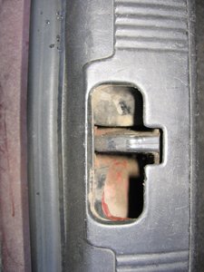

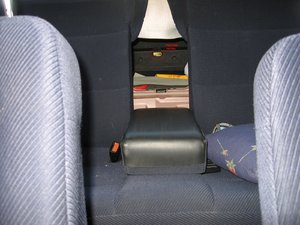

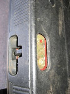

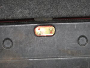

    Короче, вот сходил сфоткал:
    01 - Вид петли сверху на пороге багажника при открытой крышке багажника
    02 - почти то же самое, только я чуток засунул череп в багажник, чтобы показать крепеж этой петли - упомянутые мной 2 гайки на 10. ЗАГЛУШКА У МЕНЯ СНЯТА, но сидит она на 2-х сопливых защелках и отковырять ее элементарно; у меня она все время выпадала и я ее убрал в итоге. Кстати, на А100/44 вообще нет этой платсиковой облицовки порога багажника, так что там еще проще, хотя идея та же.
    03 - залез в салон, оттопырил подлокотник, сфоткал петлю (вернее, крепеж) крупным планом
    04 - вид на открытый лючок от передних кресел, в самой глубине, если смотреть в упор - все той же крепеж.
    (Че-то фотки, загружаясь, перемешались - не по порядку идут :shock: ... короче, смотри по номерам)
    В общем, откручивай - не хочу, как говорится.
    Только будет малек засада протащить уже отпущенную петлю через пластиковую облицовку порога багажника, но, думаю, подергаешь крышку багажника и выдернешь.

    Там на моей первой фотке понятно, какая часть пластика в районе петли будет цеплять, мешая (2 выступающих уголка). Но, поскольку пластик, как мне кажется, скорее гнучий, чем ломкий, то удастся открыть багажник, сильно дергая за крышку вверх (она все же массивная, да и газовые упоры помогут), есс-но после откручивания крепежа - этих двух гаек на 10. Если те самые пластиковые уголки оттопырятся, то можно будет их загнуть обратно или отрезать совсем (что я и собираюсь сделать на своей машине в профилактических целях, чтобы при случае долго не мудохаться).
    В общем, пластик - невелика потеря!
