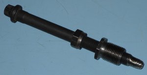

    Центральный болт колена лучше откручивать с помощью фиксатора! На мое удивление в магазе ТАЗовских железяк нашел гайку пробкового типа с внешней резьбой как раз чтоб в блок вкрутить, а под внутреннюю подобрал подходящий по резьбе и длине болт, 5 сек работы болгаркой (придание конусно-округлой формы той части болта, что входит в оверстие противовеса на коленвале). Открутил вообще без проблем... Причем не нагружал моментом ни валы коробки, ни шестерни, ни колено. Если кого интересует, могу сделать фото.

    Сегодня сфоткаю. Вечером или завтра утром выложу. Принцип будет понятен, а там уж дело техники.

    Вот фото фиксатора. Делался для V6 AGA.

    Этот фиксатор коленвала для работ по смене зубчатого ремня , но не для работы по откручиванию и закручиванию болта коленвала. Не дай бог ремешок снят...со всей дури навалишься...и этот пипсик приспособы в колене бздынкнет....или в блоке что случится. Ты же такое усилие своей трубой передаешь на гораздо меньшее плечо.
    Для откручивания болта приспособление есть которое вместо стартера вставляется. А самому можно сделать (если шкив колена снят) в угольнике пару отверстий под болты шкива и побольше для центрального болта. И используя как обратный рычаг (или держать другу или куда в кузов упереть) спокойно работать с болтом.
