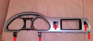

    Для начала снимаем воздуховод!
    1. Для снятия воздушных дефлекторов и кнопок необходимы один или два проволочных крючка, которые могут быть изготовлены самостоятельно.
    2. Согните из проволоки инструмент (Ж 3 мм) согласно иллюстрации. Размер х = 6 мм.
    Центральные и боковые дефлекторы
    3. Вставьте инструменты (А) в воздушные сопла и равномерно вытяните дефлекторы из панели приборов.
    Далее снимаем заглушки кнопок, расположенные справа и слева монитора, они находятся по центру кнопки. В отверстие под заглушками вставляем крюк и вытаскиваем кнопки, под ними два болта, затем снимаем пыльник руля там тоже два болта и, не забудьте про болт под центральным воздуховодом. Отсоединив фишки снимаем планку вместе с приборкой.

    Коллеги, подскажите, как снять накладку!
    Имею ключ, воздуховоды снял без проблем.
    А вот кнопки - ни фига!
    Делаю все по инструкции - не снимается ни одна!
    Вроде хитрости никакой нет, тянем вдвоем - не вынимаются... Насколько сильно их надо тянуть?
  8. CFC74
    CFC74 Живу я здесь
    11 дек 2011
    3.234
    Челябинская обл.
    Q7 2007 4.2 FSI, A3 Sportback 2011 1.4 TFSI
    Просто тянешь и всё. Сильно.
