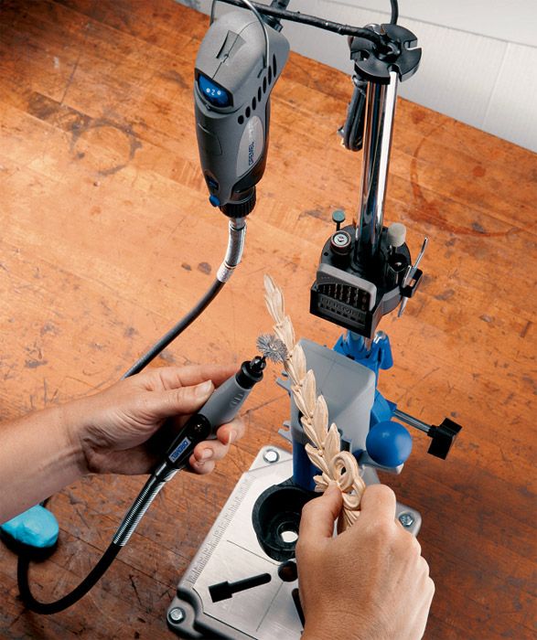

    если бы была миниатюрная машинка типа DREMEL с гибким тросом то было бы легко и механически сверлить. может у кого из знакомых есть?
