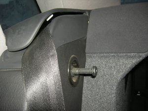

    1) Каким образом снимаются эти заглушки ремней безопасности заднего правого и среднего пассажиров? С какой стороны защелки?
    С полпинка снять не удалось, дальше тянуть побоялся сломать защелки.

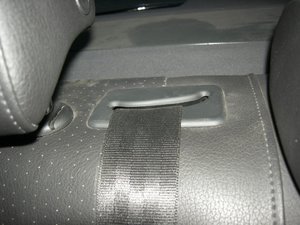

    2) Сидушка задних пассажиров как снимается? Она на защелках? Или просто раскрыть ее со стороны спинки в сторону передних сидений?

    Боковые сбивал молоточком и не сломал, когда снял увидел, что можно было ослабить чёрные винты.Про центральную не помню.

    сидушка на защёлках - дёргай вверх за передний край
