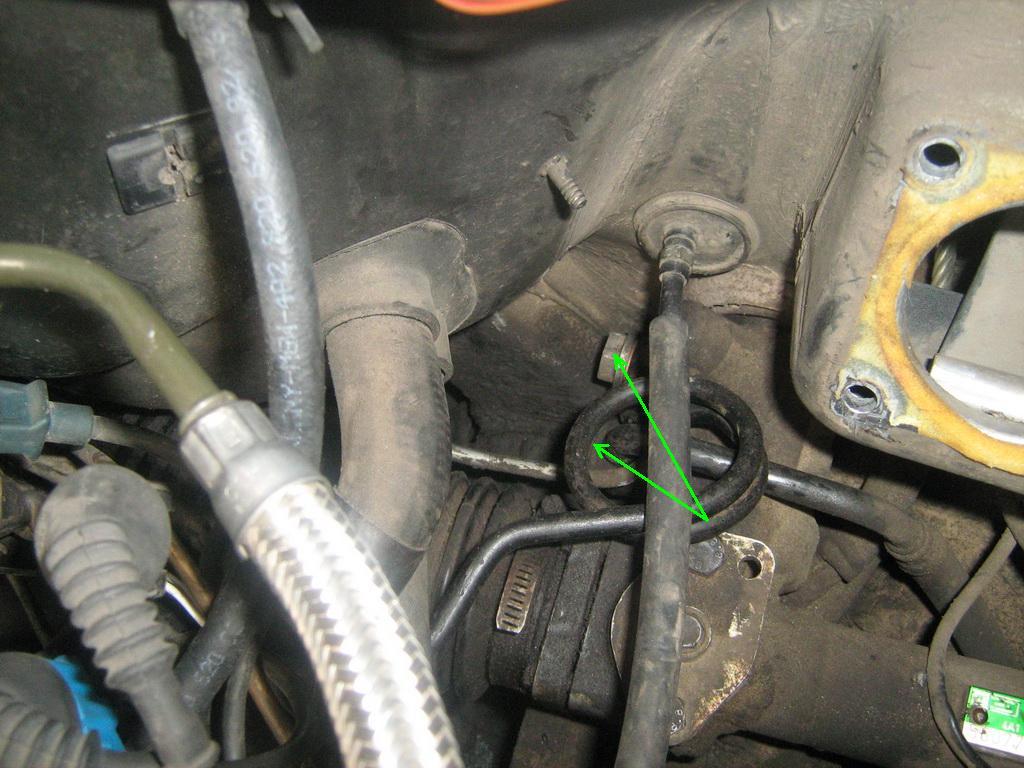

    Вот болты. Слева и с права от них магистральные.

    А вот магистральные.

    ну да.
    Без вакуумника, ничего не мешает открутить их сверху

    Все я понял:) осталось окрутить дальний шланг,а ближний отсоединил в другом месте.Всем спасибо!Завтра вытяну рейку наконец то:)
