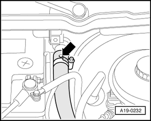

    Спасибо, а как воздух удалить правильно? не можеш на фотке показать какие шланги надо подсоединять а то нето намою??

    На конце одного шланга,который идет на печку,около батареи,есть такая микро щель-вырез,так вот ослабив хомут надо сдергивать этот шланг пока этот вырез неоткроет дырочку для выхода воздуха.Это самая верхняя точка в системе.

    Это вот которые за номерной панельюдвашланганапечку идут? и по ним же гонять чистить да?

    Да,они,на верхней этот выход воздуха.
