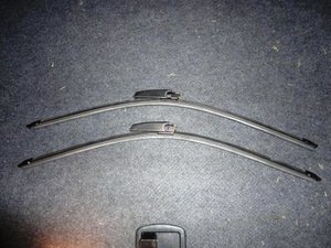

    Вчера, после продолжительных мучений, наконец-то снял поводки доработанным съемником клапанов (сделал пропил, чтобы получилось ухо и сточил боковые грани на наждаке и получился очень удобный съемник, можно патентовать)))).
    Сегодня поставил новые щетки (ремкомплект дооснащения бескаркасками). Щетки трут просто идеально, достаточно одного взмаха и все стекло сухое. Остался очень доволен.
