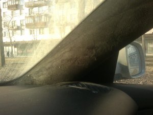

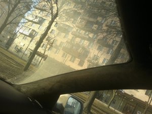

    фото пока нету, так как не доделал салон еще, брал кусок 4х1.5 самокляющейся алькантары или закос под нее, кому как нравится)) не хватило на задние стойки материала, а верней неправильные куски остались, потолок обтягивал прям на родную обивку, брызгал только для прочности 3М клеем из балона, все держится и не отклеивается.

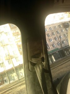

    черный, но щас думаю надо было брать какой нить коричневый было интересно и не обычно ))), ок завтра сфотографирую, козырьки вообще легко, с них родную обшивку снял и он на две части расстыковывается, он из пенопласта сделан , каждую половину обтягивал и потом их склеил, получилось отлично и не колхозно, покажи незнающему человеку он и не поймет, что это переделано, шторку зеркальца красил. Я обтянул даже кнопки регулировки положения ремня безопасности, откуда ремень выходит из центральной стойки )) щас думаю чем обтянуть полку заднюю, из алькантары не хочу, так как мусора там она насобирает прилично

    обычной краской для пластика из баллона, ручки покрасил пластидипом.

    только сегодня смог сделать фото, за качество не пинать ) солнце мешало, да и камера на телефоне...
