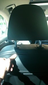

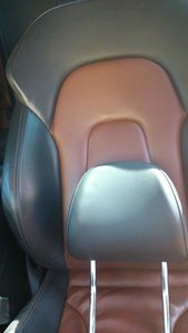

  17. SERGGG
    SERGGG Участник форума
    21 фев 2014
    152
    А5Q Sb 2,0TDI
    Попробую еще раз для всех, уже с фото:
    1. Садимся на заднюю лавку (за водительским сидением)
    2. Опускаем спинку водительского сиденья максимально назад (на себя)
    3. Нажимаем и держим кнопку одной рукой как на фото, второй тянем на себя подголовник. (см. фото)
    Кнопка находится прямо под швом, под правой опорой подголовника.
    Сидения спортивные, см фото.

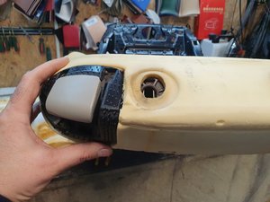

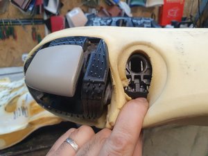

  19. stefan2803
    stefan2803 Новичок
    7 сен 2013
    12
    А6/с6 3.0 тди
    Вот держите ребята фото отчёт. Дилеры тупые не знают как его снять .защелка с левои стороны надо щупать и нажать сильно. И вуаля подголовник в руках, ну не забудь что в подголовник ещё проводка у кого электро .
