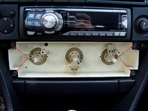

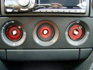

    Если климы нет, то снимай ручки управления печкой, под ними два самореза откручивай и снимай накладку, дальше увидишь винт, которым прикуриватель держится. Вот фотки, на стрелки внимания не обращай. Если клима, то подцепляй накладку климы, она на защелках, дальше всё опять видно.

    Не надо снимать саму климу, просто накладку вокруг климы надо снять, подцепи чем-нибудь снизу её, она просто на защелках крепится, дальше доступ получишь к винту прикуривателя.
