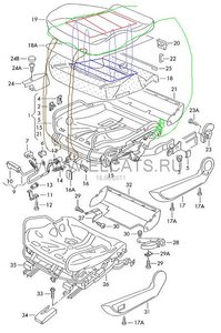

    Могу попробовать рассказать как это дело крепится в А4Б5:
    1. Поролон лежит на каркасе просто так... Может быть фиксируется в паре точек клеем, не более - вооружившись ножом можно сделать в поролоне полости, но 200 телефонов туда не поместиться... Даже один в коробке в влезет...
    2. Обивка, в верхней части, имеет такие как бы карманы в которые продевается проволока, как бы по периметру попы, если бы попа была квадратная :) - на рисунке сидухи эта проволока нарисована красным
    3. В поролон также вклеена проволока (нарисована синим). Проволока в обивке специальной скобкой (фиолетовые кольца, реально их больше) прикрепляется к проволоке в поролоне. Таким образом обивка фиксируется на поролоне и никуда не съезжает.
    4. Края обивки загибаются по бокам сиденья.
    5. По краю обивки есть карман для тонкой проволоки. Проволока вдевается в карман (зеленая), натягивается и приматывается к двум специальным ушкам внизу и сзади основы сиденья.
    6. Далее специальными скобками (коричневые), в паре мест, проволока по периметру обивки фиксируется на основе.
    Это было при передние сидушкки, в остальном все похоже :)
