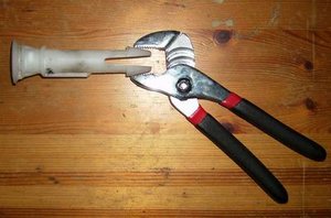

    Кто сидушку разбирал на А6, подскажите, как вынуть направляющие подголовника из спинки?
    Надо снять обивку, а все уперлось в эти направляющие.
    Крепежа никакого там не видно, сидят плотно, даже не шевелятся.
    Как они там крепятся ?

    Скорее всего они на одноразовых защёлках. ИМХО.

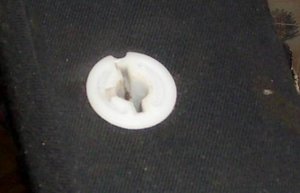

    Проблема в том, что, не видно никакого крепежа.
    Снаружи только фланец, а изнутри торчит конец трубки и непонятно за счет чего она там держится.
    Должна-же она как-то сниматся.

    Просто сильно сильно за него потянуть!У меня с задней сидухи они так вынимаются!

    В старых и у меня вынимаются легко.
    Тянул, вобще не шевелится, явно что-то внутри держит.
    Внутрь можно только пальцем добратся, но там тож никаких защелок не нащупал.

    А6 С5 2.4

    О каких язычках речь? Где они находятся?
    На передних сидушках думаю делать чтото из багажника будет затруднительно.
    Сидухи принес домой, но разобратся как вынуть эти штуки так и не могу.

    Ураа! Сработало! :beer:
    На фото видно как удалось сжать эти язычки с зацепами, руками не удалось эту операцию провернуть, помогли клещи.

    может кто-нить по-нормальному рассказать как направляющие подголовников снимать, просто вытащенные с кусачками понятно, но ведь это внутри сидения как их оттуда достать кусачки во внутрь не затащишь????

    Отписал в личку.
    Чтобы добратся до направляющих, надо снять пластиковый задник спинки. За ним есть доступ к внутренностям спинки.
    Для этого надо снять сидушку и отсоединить спинку.
    Еще добавлю.
    Вместо стальных колец, при сборке, использовал пластиковые хомуты. Получилось лучше чем было.
