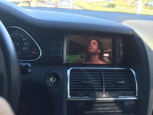

  18. John Kennedy
    John Kennedy Живу я здесь
    15 сен 2013
    1.715
    Q7 4M 3.0 tdi custom
    Мне глянцевый не нравится. Готовил, грунтовал и красил сам, так что доволен. Лучше бы никто не сделал даже за деньги. У меня черный матовый. Ничего не бликует и не отражает, цвет подобрал под все пластиковые блоки по-этому идеально совпало.

  19. CFC74
    CFC74 Живу я здесь
    11 дек 2011
    3.234
    Челябинская обл.
    Q7 2007 4.2 FSI, A3 Sportback 2011 1.4 TFSI
    Тоже думаю что мат лучше подходит, да и изъянов с покраской меньше видно. Я тоже себе сам крашу, не идеал конечно( из балончиков идеала и не будет ) но вроде ни чего так получилось. Кстати вопрос, ты чем панели склеивал?
  20. John Kennedy
    15 сен 2013
    1.715
    Эпаксидкой. У меня экран от А8 там стоит.
