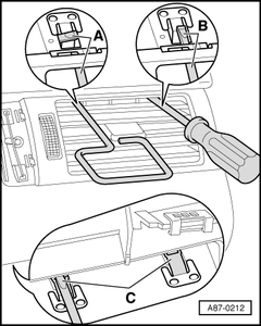

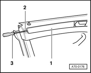

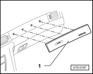

    Просто вставлены в защёлки,надо отверткой осторожно с краю начинать приподнимать,но луче снять обшивки и с внутреней стороны расжать крепления,накладка сама вывалится и точно несломаются ушки.Обшивку то всего 2 самореза держут.
    вот в елсе нашёл,про панель пишут что надо обезательно бордачёк снять и с другой стороны помочь.

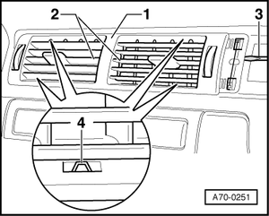

    чтобы снять центральные, надо снять бордачок, оттуда залесть с лампочкой и все станет понятно, дефлекторы снимаются снаружи, вставляя по углам острые шпильки и раздвигая вверх-вниз. в дверях при снятии обшивки станет понятно как их снять

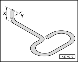

    Невопрос :)

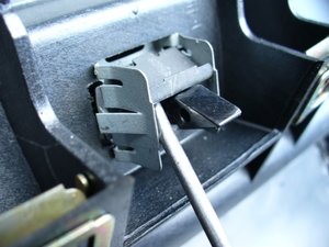

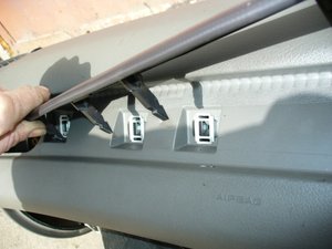

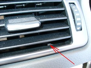

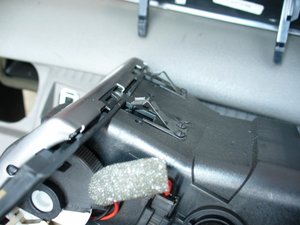

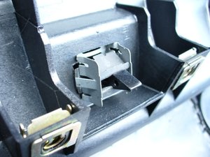

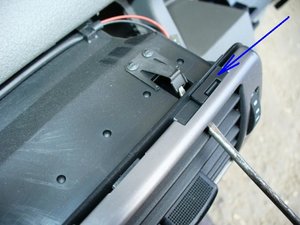

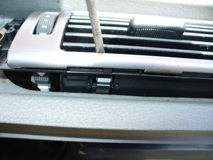

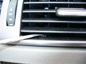

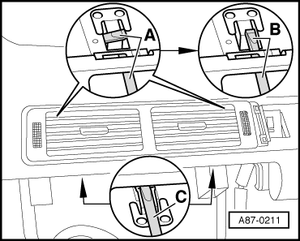

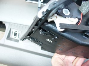

    Что боковая,что ценральная,их держат по 4 защёлки-2 снизу,2 сверху.Берём острую,ещё лутче гнутым концом отвёртку и приподнимаем этот фиксатор,лутче сразу оба по горизонтали и чем небудь тянем этот край решотки на себя.Потом другой край в томже духе,снимается легко.
    С накладкой панели сложнее,держится будь здоров,ненапрасно Елса рекомендует подходить с другой стороны перед тем сняв бардачёк,там чем небудь слегка раздвинув защёлки,держущие эту накладку,она сама выскакивает.Красным отметил защёлку решотки,а синим то как крепится сама накладна на решотке.Удачи.

    последняя фотка - типичный случай когда накладка вместе с зажимом из торпедо выходит...
