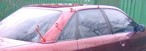

    Привет всем. Собрался красить машину. Возникли вопросы. Как снять молдинги крыши? они пластиковые, не отгибаются. Слышал, что надо высверливать как-то... Как увидеть эти клепки? где они? И чтобы их высверлить, надо форточку обязательно вырезать, под ней тоже заклепано? Подскажите, не хочу красить не снимая...

    с молдингами нарыл кое-какую нфу, а вот как снять накладку между крылом и крышей (на фото под цифрой 1) ?

    нужно отсверливать

    а где эта клепка, чтобы её высверлить? не нашел...

    Блин, так она вроде так выдёргивается!!!???

    стоп!
    ничо выдёргивать не надо!
    высверливать нжо заклёпки!
    чтобы их увидеть- бери маленькую отвёртовку, поддевай чёрненькую резинку (она прям под самым молдингом снизу), отгибай рукой и увидишь заклёпки!
    про накладку между крышей и крылом- не скажу, не знаю...(((

    У себя накладку под номером 1 отрывал просто руками. Там стоит типа пистона, который фиксится при нажатии. Как выдрал, так и на место поставил. Может повезло :).

    Я как раз про накладку номер 1 и говорил, а не про молдинги крыши. А она выдёргивается, т.к. крепиться на пистонах.

    прочитал, что нужно греть феном вставки пластиковые (видно если открыть дверь), где стрелочки для багажника. Нагреваешь феном, аккуратно вынимаешь и под ним клепки, которые высверливать. Если не греть феном, то часто лопаются. Вот такое вот нарыл... больше ничего!

    Полезно, я как раз тоже деталькой под номером 1 озадачился, как биш ее выдрать???
    Как оторвешь напиши.

    ну не грел я их, просто аккуратно рукой отогнул и не лопнуло ничего!

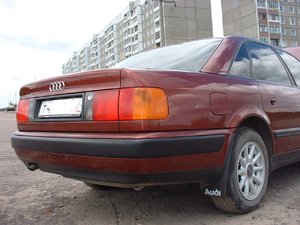

    И ещё ИМХО,когда на крышке багажника приклеены только колечки и более ничего,ну очень нравится.(как на фотке)

    на фото кстати моя машина :) все понял, отдам женщине, пусть вырезает :)

    тогда раз уж тут висит эта фотка.... как снимать маленькие молдинги задниго крыла. верхний и нижний.
