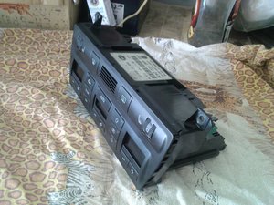

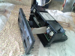

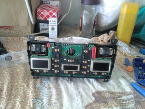

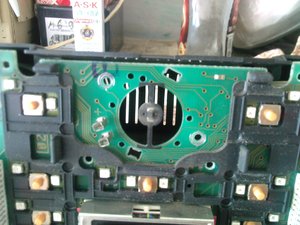

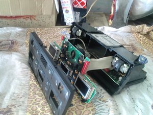

    В общем я фотоотчеты писать не умею. Уж как получилось. Извините. Фото 1 и 2 вид блока климы спереди и сзади. Потом откручиваем с задней стороны все финтики, которые найдем. Сдвигаем переднюю панель-фото 3. Фото 4 тот же вид с обратной стороны. НА фото 4 в центре видим виновника всего. Далее на плате откручиваем все винтики абсолютно и отделяем переднюю панель от платы-фото 5. Там 2 шлейфа видать. Не стал проверять припаяны они по концам или это разъемчики красненькие такие.

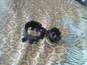

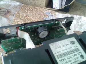

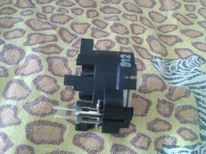

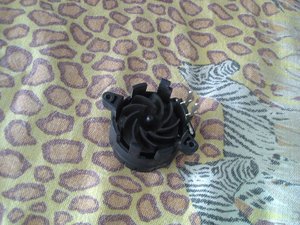

    Продолжаем. На плате со стороны лицевой панели 2 винта держат вентилятор. Их откручиваем, отжимаем 2 защелки вентилятора (очень легко отжимаются) и вынимаем его с платы. Фото 1 и 2 болеющий карлсон. С задней его стороны тоненькой отверткой отделяем белую ну не знаю кто на такая. В общем белая круглая пластмассовая фигня тоненькой отверткой отделяется от корпуса (там тоже типа защелок что-то) И получаем фото 3. Далее чисто моя самодеятельность. Не убеждаю, что именно так и надо было делать. Сделал так. Взял 2 20 граммовых шприца спирта и под давлением вылил во все дырки в карлуше, которые нашел. Просушил. Набрал в шприц масла моторного маннол с молбденом и с заднего торца налил в дырки которые нашел. Решил что на подшипник точно попадет. Фото 4 просто вид климы со снятой передней крышкой. Фото 5- в центре дырки собчтвенно сам датчик температуры. Спиртиком его с ваткой осторожно. Было много грязи на ватке. Сборка в обратной последовательности. Итог-включаю зажигание и ничего не слышу ухо к дырке в климе насколько смог приблизил-не слыхать. Ну думаю вообще сломал. Закурил сигарку и поднес к отверстию в климе-Сосет вовнутрь аж бегом!!! Просто тихо стало. Все. Тестовый заезд показал что клима взялась за ум. Меня все устраивает. Не знаю только надолго ли...
