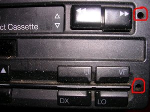

    Если там есть такие отверстия как на рисунке. То нужно 4 гвоздя подходящего диаметра и не много ловкости, чтоб одновремено все 4 загнать в них.

    Отверстий таких нет, только прорези внизу по краям магнитолы и всё...
