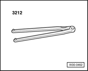

    Использовать вот такой инструмент для удержания шкива и всё становиться проще простого. Я изготовил сам из пары пластин и болтов.

  7. ISMaster
    ISMaster Живу я здесь
    23 дек 2008
    1.783
    Audi A6/C5 2.8Q
    Снимается просто ключем... Ставишь ключь, даешь преднатяг вправо, пара ударов молотком по ключу и все как правило откручивается.

  9. ISMaster
    23 дек 2008
    1.783
    Audi A6/C5 2.8Q
    Там есть отверстия в шкиве. Вставь Г образный ключ (например шестигранник) и заблокируй шкив.
