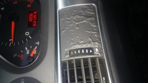

    вот такая беда имеется, отклеилась и запузырилась бумажка
    судя по тому насколько гемморойно снимать дефлекторы, как можно привести в божеский вид?
    идея отодрать, вокруг все обклеить малярной лентой и задуть серой матовой краской с баллончика.
