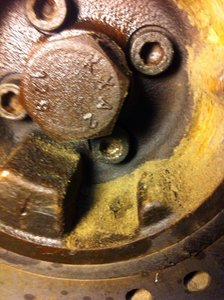

  9. Al-wagen
    Al-wagen Захожу поудивляться
    27 май 2013
    5.542
    Алтайский край
    Красненькая
    ну, эти болты не страшные - это крепление шестерни ГРМ к маховику, высверлить/проболгарить под шлиц и выкрутить ударной отверткой...у меня на 3 болтах прикрученная крутится уже десяток лет :lol:

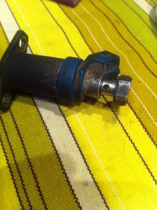

    Короче все собрал. Но вот косяк, когда откручивав пусковую форсунку, обнаружил стружку на винте, ну, особого значения не придал, а когда собирать начал- офигел, на ней резьба вся слизана. Капец. Ищу новую форсунку)))

    если резьба слизана - посмотри, внутри она не осталась ли, а то новую форсунку не вкрутишь)

    Да там предпусковая место крепления банджо. Она в сборе идет.

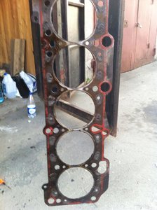

    Фото прокладки. Изжеванная какая-то. :confused:

    моя была в худьшем состоянии, хотя её за 2т км до меня меняли, хотя я думаю что не меняли)))
    а форсунка, то да, я то подумал про другое))))

    Странно на блоке и гбц есть каналы, которые непродублированы на прокладке. Для чего так сделано? В моем случае все эти каналы на прокладке были размочалены и пробиты. В этом ли причина нагрева двигателя?
