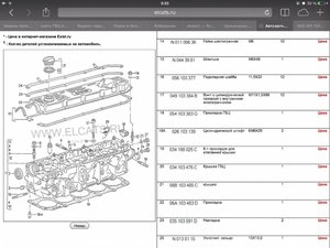

    А6/С5 2,5 TDI AYM
    Так и написана шайба)) зря заказал?

  2. CRazs
    CRazs Живу я здесь
    1 янв 2014
    2.061
    Audi100 45 AAR,80 B3 RU
    фиг его знает, я же аналог брал, а до этого вроде как оригинал ставили, но шайбы тоже не стаскиваются
    я прокладки брал ajusa набор. там было всё что нужно,и даже лишнее))) которые я не понял куда идут))

  6. zheka_grig
    zheka_grig Участник форума
    15 авг 2009
    270
    А6/С5 2,5 TDI AYM
    Ну конечно не просто так меняю)))) просто симптомы давно начались-все тянул.... Эмульсии нет в масле, но в антифризе маслянистые пятна. Антифриз из прозрачно зеленого за день становится бурым. При прогазовках бурлит в бачке. Пахнет выхлопом. Пару раз шланги лопались. А самое главное-греется собака. Меняю прокладку. До кучи и грм с помпой и основным радиатором махну. Ни чего там такого страшного как мне кажется нет, но выпускной коллектор мне реально спать не дает :hi:

  7. zheka_grig
    15 авг 2009
    270
    А6/С5 2,5 TDI AYM
    По шайбам есть мнения? Винты vag заказал. По 170 р вроде за винт. И шайбы по 19-20 вроде. Теоретически в таких соединениях шайбы полюбому нужны ведь.

  9. CRazs
    CRazs Живу я здесь
    1 янв 2014
    2.061
    шайбы там есть, вопрос в том, что шайбы могу быть и на самих болтах сразу, и в итоге будет пачка не нужных шайб)
