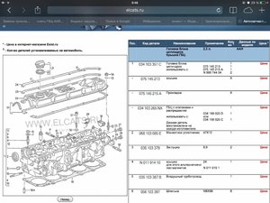

  13. zheka_grig
    zheka_grig Участник форума
    15 авг 2009
    270
    А6/С5 2,5 TDI AYM
    В экзисте смотрел. Там к болтам шайбы какие-то идут. Хз. Я не лазил в живую под гбц. Решил перестраховаться. За рулем сейчас. Фото позже скину

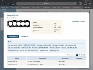

  15. zheka_grig
    15 авг 2009
    270
    А6/С5 2,5 TDI AYM
    Кстати болты заказал оригинальные. Не думаю что плохие будут.
  16. CRazs
    CRazs Живу я здесь
    1 янв 2014
    2.061
    Audi100 45 AAR,80 B3 RU
    на болтах сразу идут шайбы, и ты их не снимеш, даже если захочешь. Канешно же если ломом... тогда да)))
    я покупал TRW очень даже ничего, не свернулся, не сломался, единственное за пару раз их тянуть надо, свежие болты тянутся, дотягивал примерно по 5-10 Нм после получасового ожидания, вроде всё хорошо, проехал уже пару тысяч

  19. zheka_grig
    15 авг 2009
    270
    А6/С5 2,5 TDI AYM
    Шайбочки под 16 номером

  20. zheka_grig
    15 авг 2009
    270
    А6/С5 2,5 TDI AYM
    И еще вопрос. Посоветуете качественную прокладку.
    Что значит в описании "только в соединении с...."
    Почему у предложенных прокладок к моему авто разная толщина?
