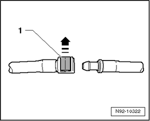

  5. iggrabovski
    iggrabovski Новичок
    23 авг 2013
    33
    A4/B8 2.0TDI 09г.
    вот так выглядит соединение шланга с форсункой в эльзе[​IMG]
      2,5 КБ
      1.428
  6. iggrabovski
    iggrabovski Новичок
    23 авг 2013
    33
    A4/B8 2.0TDI 09г.
    это было рядом с рисунком
    Защищенный разъем со стопорным зажимом, версия 2
    – Для размыкания соединения подтянуть стопорный зажим -1--стрелка- и снять шланговое соединение.
    – Для присоединения насадить шланг и вдавить стопорный зажим до фиксации.

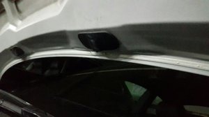

  7. Викт0р
    Викт0р Захаживаю иногда
    9 янв 2011
    1.687
    Двухколесная повозка
    До этого мне еще надо добраться
    Как снять вот это?

  10. iggrabovski
    iggrabovski Новичок
    23 авг 2013
    33
    A4/B8 2.0TDI 09г.
    это и есть форсунка
    тянешь сначала за один край-он отойдет,затем за другой,и вынимаешь ее
    на ней будет разъем для провода и штуцер для шланга,все это легко отсоединяется
