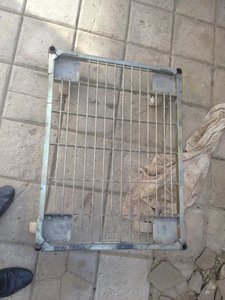

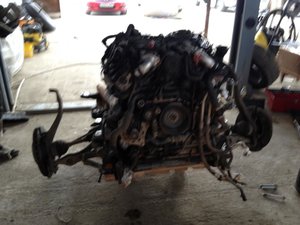

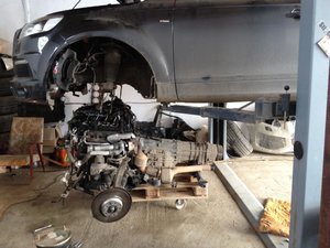

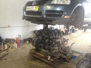

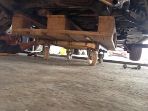

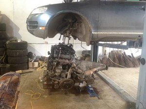

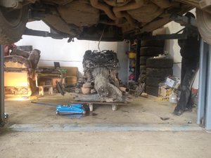

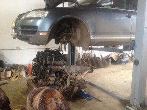

    Снимал у себя на Q7 и снимали у друга на Туареге за 2.5 часа, Но нужен подъемник, опускали на тачку (что на фото) в магните у грузчиков купил за 1000р, можно и так снять но геморно!

    Если подъемника нет то более сложный и трудоемкий метод- снять бампер, фары, радиаторы, переднюю часть и капот. Дальше разъединив двигатель и коробку вытаскиваем двигатель краном вверх

    спасибо большое!:thumbup: буду искать подъемник,есть какие нибудь подводные камни на что вниманиеобратить??

    а можно по подробнее,коробку нужно отсоединить от двигателя или так же как на фото выше?

    Ничего сложного нет. Делал все по Елзе- Все очень подробно расписано!

    я же написал, если нет подъемника ;) конечно разъединять и вытаскивать вверх, если есть подъемник то все гораздо проще
