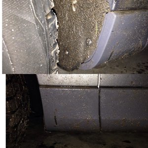

    Снял брызговики установленные дилером год назад. Не зря я их не люблю все-таки. Натерли пороги так, что даже краска содралась. Решил перекрасить эти части под крыльями, но как снять не могу врубиться. Тянул, не помогает. Саморезов вроде нигде не видно. Кто знает как снять эти накладки?
    Они кстати у всех крашенные или у кого-то пластик без полного окраса в цвет кузова?

    открой дверь и на себя тяни от ребра двери- они сдвигаются,( лицом к правой стороне стоишь- сдвигаешь влево. если с левой то вправо.) а первая которая у арки колеса- крепистя за грязезащитой и снимается если просто на себя тянуть- но пистон одноразовый.
    НА С-лайне так.

    А те что под дверьми тоже по такому же принципу?

    если ты про накладки порогов то они на клипсах обычно
