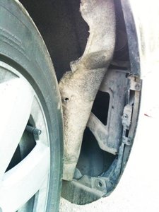

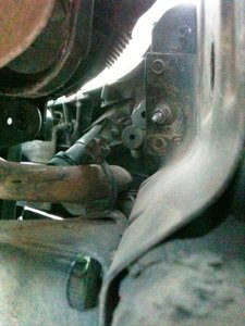

    С Вашего позволения, добавлю от себя, чутка более подробный фотоотчет. Т.к. делал сам и решил документировать на благо другим. Не пропадать же добру)
    Делалось на A6(4F C6) 3.0 quattro 2005.
    1)Снимаем сначала кожух. Легче всего, со стороны фары(левой/правой) снять с заклепок и далее к центру. После - просто потянуть на себя.
    2)Сняли кожух -> выкручиваем 3 болта(звездочки).
    3)Выкручиваем руль вовнутрь с той стороны, с которой будете подлазить(на фото видно). Выкручиваем саморезик подкрылка.
    4)Аккуратно отгибаем подкрылок и видим 3 саморезика на бампере. Выкручиваем.
    5)Снова аккуратно отгибаем чуток побольше подкрылок и вглядываемся в темень). Там под фарой сидит гаечка на 10. Выкручиваем и ее.
    Запаситесь отверткой подлинней. Достать проблематично.
    6)Повторяем пункты 3-5 для другой стороны.
    7)Скручиваем с днища 3 "быстрых" болтика.
    8)Наслаждаемся результатом-)
    На последнем фото видно, что на бампере есть заклепки по бокам. Их нужно "срывать" аккуратно - на себя.

    добавлю свои 5 копеек, там еще клипсы локера арки, снять достаточно только крайнюю.....когда все снято справа отсоединяем штекер противотуманки и отводим бампер влево....для удобства закручивания гайки при сборке надо использовать гибкий ключ, как на фото
