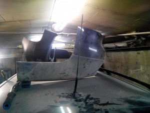

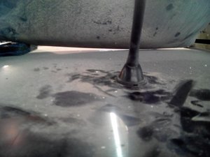

    всем привет ! нужен совет по с съему антенны ... 2 меня их 2 одна под телефон которую снял я без проблем. а вот вторая от магнитолы не поддается ... снял плафон а под ним коробка с платой гайки нет . буду благодарен за ваш совет

    фото антенны

    гайки там изнутри нет - усилитель антенны

    Ну так сымай (методом выкручивания) антену, потом пыльник движением вверх, там тебе и гайка будет.

    там сам хвост антенны намертво .. видимо закис - крутить пытался на драйве инфу нашел (поворачиваешь ее в сторону как написал первый примернропод 90 гр и она отщелкнется гаек там из нутри нет она быстросьемная есть авант 98 г там так снимается .факт)

    Гайка усилителя сверху, как ни крути. Нада антенный штырь по-любому как-то снять. Может и навсегда уже, разрушающим методом.

    Гайка стопудово есть,себе в прошлом году другую антенну ставил.Гайку ту не открутил,прикепела намертво,пришлось болгарином спилить.:hi:

    Привет) Себе тоже менял, точно такую же. Откручиваешь штырь антенны , потом снимаешь колпачок пластмассовый, там будет гайка, откручиваешь и усилитель вниз выпадет)

    был я в гараже - пытался открутить хвостик - но он намертво =))) короче как снимать его хз. буду наверно другую антенну ставить

    вд 40 в помощь. на ночь побрызгай -утром открутишь

    Была такая проблема,спилил хвост(на китайском сайте их полно),снял колпачёк...и гайка под ним насмерть прикипела(спилил болгаркой)резьба осталась цела,подобрал гайку,высверлил кусок хвоста.Теперь жду антенну из китая уже 3 месяц(первую потеряли,вторая не дошла,хоть деньги возвращают).Приёмник ,как ни странно работает и без хвоста.Но у меня один кабель идёт,правда и машина А4.Как вариант поставить антенну от VW тоже из китая за 6$ коннекторы подходят.
