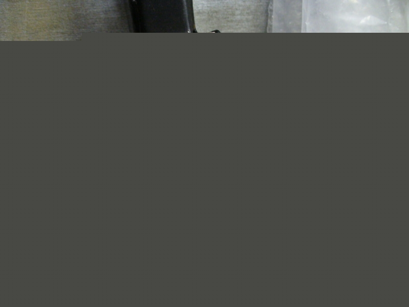

    По снятию вакуума всё просто. ГТЦ если снял, болты к кузову выкручиваешь и идешь спокойно в салон, крутишь муфту на педали, вакуумник освобождается и готово.
    Что касается шипения. Вакуумник ПОЛНОСТЬЮ герметичен со стороны моторного отсека. Следы герметика (хотя в стоке там вроде прокладка) там могут быть только для предотвращения попадания воды и подкапотного воздуха в салон, в саму банку вакуумника там отверстий нет. А шипит он в том месте, где ГТЦ вставляется. Там есть резинка (одевается на ГТЦ), скорее всего она нарушилась.
    Что касается пластмассы над вакуумником. На дорестайле вынимается без поломки. От S6 вакуум тоже втыкается без проблем. Если её снимать, нужно снимать поводки дворников наверное. Тут не подскажу, не снимал.

    T-max молодец, фотки что надо.
    Ну и кто теперь скажет что шар можно вытащить легко и просто? И по плоскости прилегания видно что вакуумное пространство самой кастрюли тут не причем и с атмосферой не сообщается.

    Я скажу,с инструментом Т10006, работы на 10 секунд :)

    Прикольная кочерга :) Не, там предлагалось просто вытянуть.
    Есть колхозный метод снятия этой муфты (мне потребовалось это делать, потому что на S6 она короче чем сток), но для этого вакуум уже должен быть снят. Там нет никакого ноу-хау, просто две отвертки и сноровка. :)
