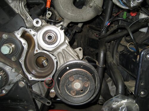

    Я сливал из блока через сливную пробку в корпусе помпы. Подставлял тазик.:nod:
    Обвел красным кружком.
    Предположу, что так и на двигателе ТС.
