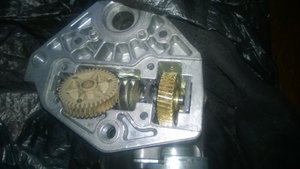

    У меня шестерня слизана, вверх.вниз не регулируется. де ее взять ?

    У меня не шестерня а вал слизало, поменял на самодельный - все ок

    за 8р мне эту шестерню изготовили у отца на работе. а улей делать? варианты - новый редуктор 7l0 959 111 в сборе за 16 с такой же галимой пластиковой шестерней или ждать манны небесной, что кто то седло будет дербанить и там окажется живой редуктор.
    импортозамещение блин...
    еще пока не поставил не знаю как работать будет. выглядит вроде ниче так.

    у меня похоже аналогичная ситуация.... где вал делал, может схемка осталась?
