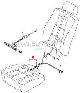

    haZaRd!, а можно тут в теме выложить схему электропроводки из ELSA пож-та?
    И еще вопрос. Вроде как должен быть датчик присутствия пассажира, чтобы без него не грело.
    Что-то я про него в обсуждении ничего не нашел.
    Номер 8 тут:
