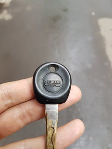

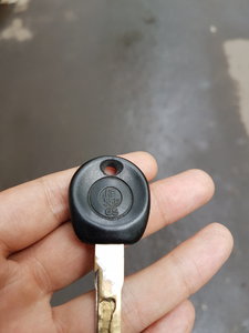

    И еще: досталась мне машина с такими ключами.
    Это ведь не оригинал?
  3. Wallace
    Wallace Живу я здесь
    5 июн 2013
    1.731
    A6Q/01,2.4,AT,sed
    нет, конечно
