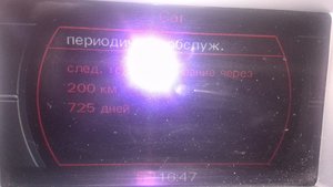

  16. Guru
    Guru Старожил
    11 апр 2004
    6.694
    Латвия
    Audi Q5 1G Sline 2,0 TDI q.
    Все трям.
    Короче..то ли лыжи не едут...
    Тут был
    Блок 17 - Адаптация - Канал 2 - задать 0
    В остальных каналах вроде правильные цифры записаны
    в 040 и 041 на "0" задавал
    В 042 и 043 стоит "8"
    А всё равно пишет ТО через 200 км..

  18. Masterz
    Masterz Живу я здесь
    16 июл 2006
    2.316
    Латвия
    A6 AvQt '08 2.7TDi 6HP
    У меня так сработало - сбросилось.
    ! в 042/043 в 100км-ах надо задавать, т.е. 8000км -> 80.
    A042,0,Minimum Mileage to Service
    A042,5,Minimum Mileage to Service
    A042,6,Increments: 1 = 100 km/mi
    A042,7,00080 - fixed Service Intervals (8.000 km - w/o Longlife)
    A042,8,00150 - flexible Service Intervals (15.000 km - with Longlife)
    Guru нравится это.
  19. Guru
    Guru Старожил
    11 апр 2004
    6.694
    Латвия
    #79 Guru, 19 мар 2018
    Да. Я понял в чем собака порылась. Заодно покапался по всем веткам.
    1. Адрес 17 (Приборная панель)
    2. адаптация 10
    И далее по каналам.
    02 - Сброс сервисного интервала.
    1 - "напоминалка" сработала, вводим ->
    0 - сброс интервала.
    40 - проехал километров после ТО Х х 100 км
    - 0 если в тот же день
    - Х км спустя
    41 - прошло дней после ТО х 1
    - Х дней спустя
    42 - мах пробег до след. ТО х 100 км
    - Х (тут по желанию 10 т.км. или 15. Вписать соответственно 100 или 150)
    43 - мин пробег до след. ТО х 100 км
    - Х (можно повторить данные 42 канала)
    44 - мах дней до след. ТО х 1
    - Х (тут по желанию от 365 до 730)
    45 - Х ( качество масла)
    1 — жесткий интервал,
    2 — longlife — бензиновые двигатели,
    3 — longlife — 4-х-цилиндровые дизеля,
    4 — longlife — 6-ти-цилиндровые дизеля.
    46 -Только для бензиновых двигателей
    Общий расход.
    Величина применяется для рассчета longlife-интервала.
    Стандартное значение: 00936.
    47 - Только для дизельных двигателей
    Количество сажи в масле в рассчете на 100км.
    Стандартное значение: 00400.
    48 - Только для дизельных двигателей
    Температурная нагрузка двига.
    Стандартное значение: 00500.
    49 - мин дней до след. ТО
    - Х (можно повторить данные 44 канала)
    з.ы.
    Качество масла (канал адаптации 45) следует устанавливать перед определением границ сервисного интервала; только после этого можно программировать остальные каналы адаптации. Выдерживать следующий порядок: 45--43--42--44--49 или 45--42--43--49--44 для FSIA (конфигурируемый индикатор периодичности обслуживания).
    Masterz и Андрик78 нравится это.
  20. Андрик78
    Андрик78 Старожил
    22 июн 2012
    20.387
    Q5
    :thumbup: Отлично!
    Рад, что получилось. Однако, можно и без очередности :)
    Guru нравится это.
