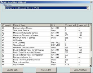

    Подскажите, пожалуйста, что выставлено не так. Всё равно гонит на сервис.

    На рестайлинге а6 как сбросить знает кто из клуба ??
  8. aleks63 Tomsk
    aleks63 Tomsk Живу я здесь
    22 дек 2012
    2.496
    A6/4F 2.0T 2009г
    Всё просто , сначала заходишь в CAR , затем найти - индик. период. техобслуж. , нажимаешь сброс и всё ...
  9. Lisst
    Lisst Живу я здесь
    31 июл 2013
    1.230
    А6 С8
    это только на рейстале.дорейстал через шнурок
  10. aleks63 Tomsk
    22 дек 2012
    2.496
    A6/4F 2.0T 2009г
    Всё верно , у автора вроде машине 10-го года ...
  11. alien31
    alien31 Завсегдатай
    19 июл 2008
    858
    Латвия
    Audi A6 3.0 2013
    так точно , ну а как новые параметры выставить ???
  12. aleks63 Tomsk
    22 дек 2012
    2.496
    A6/4F 2.0T 2009г
    Не знаю насчёт параметров , просто счётчик обнуляется и начинает новый отсчёт , меня устраивает ...
  13. Дормидонт
    Дормидонт Завсегдатай
    23 май 2013
    887
    A6/C6 2.0TFSI 09г.
    Сброс межсервисного интервала, сервисного обслуживания.
    Я у себя делал так:Заходим в 17 блок (приборная панель), далее 10 (адаптации), далее в каналах 40,41,53 и 55 поставить 0 , Тест, Сохранить.

  17. Alexandr^24
    Alexandr^24 Участник форума
    5 май 2014
    324
    А6/С6 3.0 TDI 09г.
    Масло поменял сам. В меню ММi есть функция "сброс сервисного интервала". Если я ее нажму обнулится и замена масла и инспекционный? А как сделать обнуление только замены масла и оставить срок инспекционного? И при обнулении новые значения интервала замены масла можно свои задать?
  18. aleks63 Tomsk
    22 дек 2012
    2.496
    A6/4F 2.0T 2009г
    Похоже обнуляется только масло , инспекция остаётся ...
    У меня на приборке надпись появилась о встрече с инспекцией (если я правильно понял) , так что если сбросить всё , то только через шнурок , а в MMI масло и не более того ...
