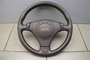

    а можно с этого места поподробнее.... :)
    мне уже интересно. у меня руль обычный 4 спицевый, без какого-либо чего либо управления на руле. вот возьмем например руль в моем редком цвете (коричневый или каберне его немцы еще зовут). на фото. он также от с5 дорестайла поэтому без вопросов ставится на мою колонку. теперь вопросы.
    1. будут ли работать кнопки этого руля и что мне нужно будет сделать для их работоспособности
    2. если они подключены , то могу ли я ими в нужный момент принудительно изменить передачу , которую решила включить электроника коробки? коробка 5HP-19 FAM

    легко :nod:
    1.если просто переставишь,нет не будет работать,для того чтобы заработал нужно дополнительно приобрести: подрулевое кольцо и проводку к нему(проводку вроде как и самому можно собрать+нужно будет изменить с помощью ВагКома кодировку чтобы система "видела" руль.
    2.если руль подключен,да сможешь в любой момент менять/переключать передачи по своему усмотрению,после переключения через какое то время(что то в районе 30сек,может чуть больше) коробас снова перейдет в обычный режим.
    ты поищи по форуму,были темы по установке и подключению мультирулей(руль с наличием каких либо кнопок на нем)
