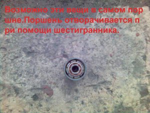

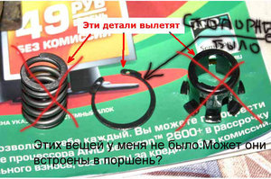

    Здравствуйте, сегодня снял задний суппорт, открутил поршень, снял стопорное кольцо, хотел вытащить шток порншня, но он не вытаскивается.
    И юбки с пружиной на штоке нет, хотя в отчетах по переборке видел.
    Как разбирать дальше?

    А что не понятно? Второй пост как раз про внутренности, а не про поршень! Там просто чашка очень туго вынимается, а она все что там осталось и держит. Эти внутренности вынешь, а потом флажок расшевеливай и тяни.

    Просто посильнее потяни за шток он и выйдет, ломаться там нечему.
