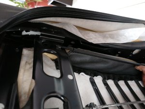

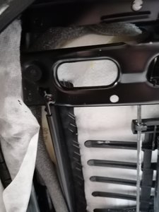

    05DEB9CD-E90E-49A0-A617-B70288674F01.jpeg 0E300DB4-1231-4C8F-A872-BC452D316237.jpeg Разобрал сегодня сидение, и решил поделится с Вами как это делать, потому что сам информацию точную не нашёл.
    Главное вытащить ободок он держит крышку, потом снизу две клипсы отдергиваем и тянем вниз и всё

    Ободок это полбеды как вот среднюю часть вытащить
