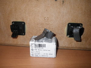

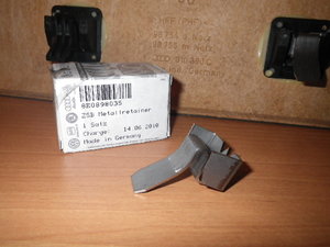

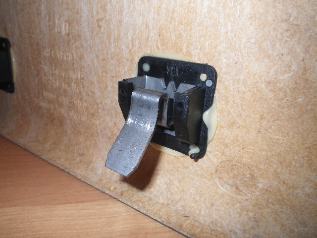

    Как обещал, отписываю.
    Пришёл ремкомплект 8Е0 898 035. МЕТАЛЛИЧЕСКИЕ крючки!!! 2 штуки. По фото всё предельно ясно)
      190,2 КБ
      290
      190,8 КБ
      279
      206,9 КБ
      256

    Тоже починил свою спинку данным ремкомплектом.Получилось очень даже хорошо.
    Еще дополню:Советуют также обязательно менять верхние зажимы крепежные(3 штуки).Стоят копейки-отдал за 3 штуки 90 рубликов в Exist'e.
    Их номер: 8Z0 867 276
