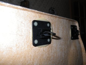

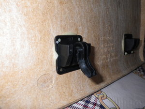

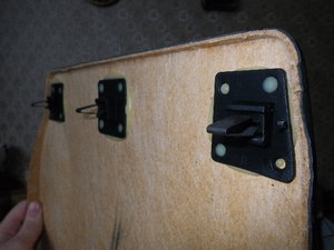

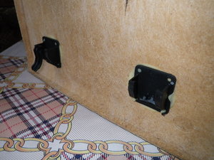

    Снял накладку заднюю, т.к. сломалось нижнее крепление одно.
    Дополню тему фотками изнутри)
    Верхние пружинные скобы не ломаются, если аккуратно отвёрткой зацепить крышку сверху и потянуть на себя. А вот нижний крючок сломан у меня. Заказал ремкомплект 8Е0 898 035 за 585 рублей. Посмотрим, что он из себя представлет.
    Как сделаю, добавлю ещё фото.
