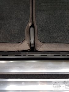

    Не хочу открывать новую тему - как снять раздельные откидывающиеся спинки заднего сиденья? По ELSA не получается, не могу понять как подлезть к среднему нижнему креплению (фото)...

    Сам спросил - сам отвечаю :).
    Просто надо сзади (со стороны багажника) поддеть эту пластмассовую накладку снизу и потянуть вверх, потом вытащить вперёд. И можно откручивать болт (торкс) и так же вперёд вытащить металлический "хомут".
