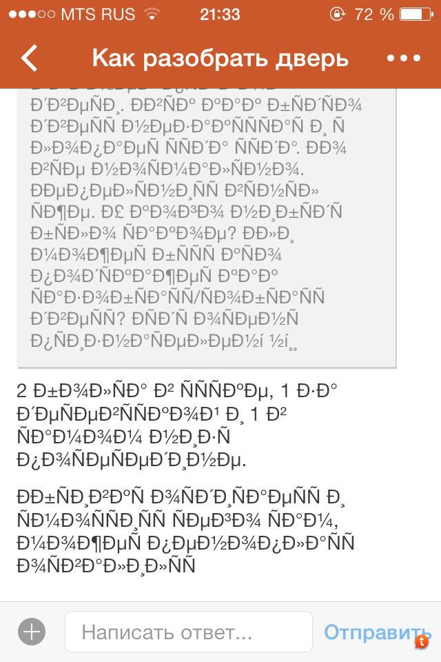

    Добрый вечер) Уже месяц что то гремит в задней правой двери. Звук как будто дверь незакрытая и хлопает туда сюда. Но все нормально. Пепельницу вынул уже. У кого нибудь было такое? Или может быть кто подскажет как разобрать/собрать дверь? Буду очень признателен��
    2 болта в ручке, 1 за деревяшкой и 1 в самом низу посередине.
    Обшивку отдираешь и смотришь чего там, может пенопласт отвалился

    Спасибо большое. Завтра попробую разобрать.

    Tapatalk скорее всего тупанул вот и иероглифы
