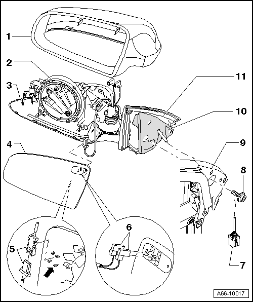

    Подскажите, если мне целиком зеркало снять нужно?
    я болт (8) вывернул, зеркало висит на проводе. Вопрос: как отсоединить электрический разъем (7) ?

    АУДИ Q7 3,0TDI
    снять обшивку двери и отсоеденить фишку там

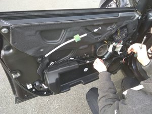

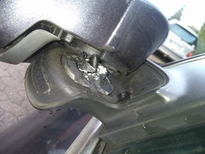

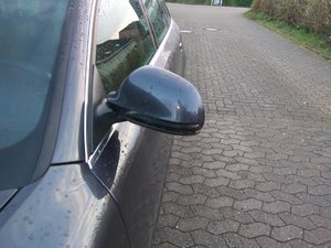

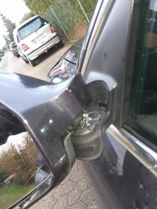

    AUDI A6 Avant 4F 08-11 Объем 2.7 TDI 190 ps 2010 год нужна помощь для заменs зеркала
    Вандалы сломали ногой механизм закрывания зеркала
    Новое зеркало уже приобрел вот оно https://www.ebay.de/itm/361757626193

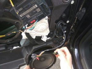

    Снял обшивку и наружное зеркало добраться до проводов что идут от зеркало для подключения и прикрепления непонимаю как добраться не хочу ломать добро, хочу попросить помощи уважаемые форум-чане чем поможете может какой либо инструкцией или видео по замене буду очень благодарен или советом спасибо заранее всем!
    Нашел видео как заменяется но непонятно может есть инструкций более понятные?
  13. Эйван
    Эйван Живу я здесь
    27 янв 2018
    3.709
    Чтоб акуратно снять и проложить проводку зеркал надо снимать рамку бокового стекла.
    AudiAvant20102.7 нравится это.
  14. AudiAvant20102.7
    AudiAvant20102.7 Новичок
    25 фев 2018
    2
    да это уже я понял а вот как это сделать большая проблема так как немогу понять как она снимается
  15. Эйван
    Эйван Живу я здесь
    27 янв 2018
    3.709
    Надо розобрать всю дверь и смотрите по торцам двери должны быть винты.
