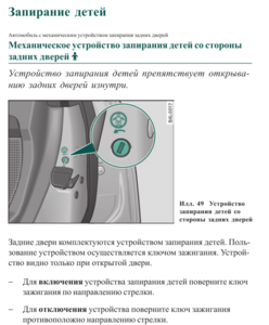

    См мануал
      141,1 КБ
      475

    Смею предположить,что у автора,дверь закрыта.По этому,мануал не катит.

    Да, дверь в закрытом состоянии, и мануал никак не катит(( Советуйте , че делать дальше?):confused:
