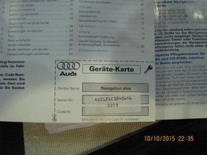

  17. *Гога*
    *Гога* Живу я здесь
    28 мар 2009
    1.016
    Субару Аутбэк 2012
    Это серийный номер,код ниже

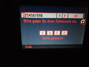

  20. AlexFish84
    AlexFish84 Новичок
    3 дек 2018
    2
    Украина
    Подскажите как разблокировать...Пароль думаю что знаю в сервис.книжке написан рукой..прошлого владельца..Отключил акому и чето наклацал...короче вот такая картинка и не активная крутилка..не могу ввести пароль.Как быть?
